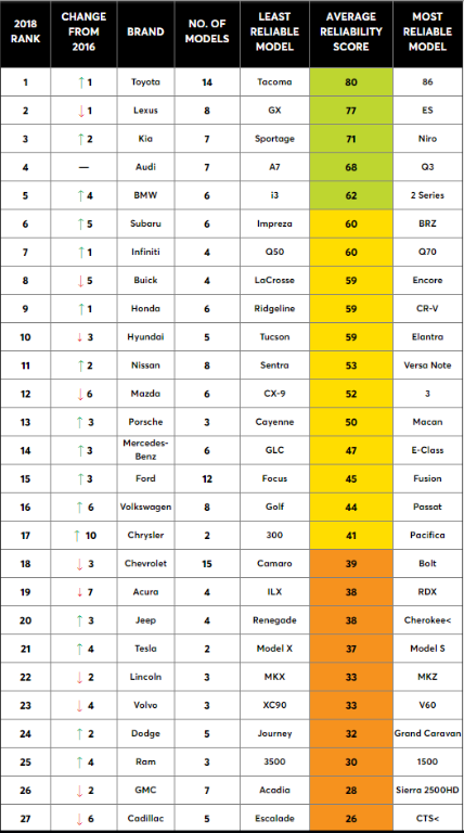

Message par Mutorcs » 03 févr. 2018 11:49
- CR2018.PNG (113.16 Kio) Consulté 14014 fois
