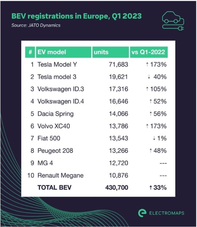

Message par LaRascasse » 01 juin 2023 20:35
Quand je vois des tableaux comme ça, j’imagine toujours le Shark à la place de Marcel Philippot dans la pub Maaf… :mrgreen:

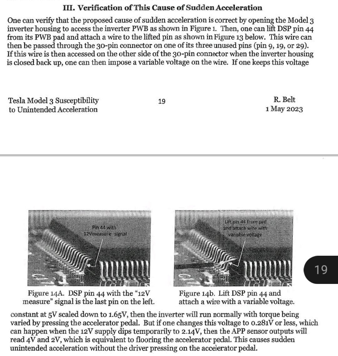

Tesla SUA: the smoking gun
Message par ze_shark » 05 juil. 2023 00:59
https://www.autoevolution.com/news/brea ... 17525.html
Ca explique tout, y compris les logs de pédale d'accélérateur à fond alors que les utilisateurs juraient du contraire.
Messages : 6100
Re: Tesla SUA: the smoking gun
Message par vravolta » 05 juil. 2023 06:05
05 juil. 2023 00:59
A ce stade, ils ne font qu'avancer une cause théoriquement possible. Il n'est en aucun cas démontré que ce qu'ils avancent s'est passé dans les cas de crash.
Si on les écoute, le problème est déclenché par la calibration du capteur de pédale pendant un gros effort sur la direction, soit a priori au démarrage du véhicule. Mais du coup, à partir de ce moment là, la position percue de l'accélérateur par la Tesla est différente de sa position réelle, avant même l'arrivée des parasites. Et donc, soit l'erreur de calibration est insensible, mais alors elle est mineure, soit l'erreur de calibration est massive, mais sensible à la pédale bien avant que des parasites n'aient le temps d'arriver. Dans l'exemple qu'ils donnent, ils parlent d'une ref qui devrait être à 12v mais qui tomberait à 2V. OK. Mais du coup, ca veut dire, si j'ai bien compris leur logique, que dès que la pédale est enfoncée à 17% (1/6e), la Tesla prend cela pour du 100%. Est ce que le conducteur qui ressent ca au moment de faire sa marche arrière va continuer de rouler sans se rendre compte de rien ?
Autre chose non expliquée à ce stade: si ma voiture fait une SUA, est ce que je ne saute pas debout sur les freins qui restent reliés physiquement à leur pédale? Que disent les logs à ce sujet? Et que disent les vidéos en matière d'allumage des feux stop? Et n'y a t'il que Tesla qui calibrerait sa pédale d'accélérateur sur un véhicule lourd de cette manière? Car les SUA ne sont rapportées que sur des Tesla à ce jour alors que leur procédure semble relativement logique.
Il reste donc encore pas mal de zones d'ombre dans leur explication et ce n'est qu'une demande à la NHTSA, pas une reconnaissance de la NHTSA comme quoi ce problème est la cause des cas de SUA rapportés à ce jour. La bonne nouvelle est que cette explication possible a le mérite de ne pas se baser sur la théorie du complot comme quoi Tesla bidouille des logs sans personne ne le voie ni qu'aucun auteur ne cafte, avec la complicité de responsables véreux de la NHTSA et alors que Tesla sait parfaitement que le problème existe mais se refuse à le corriger. Si Tesla avait eu connaissance du problème évoqué, vu que l'article dit qu'une simple MAJ OTA suffit à le corriger, Tesla ne s'en serait pas privé. Voila comment on peut analyser correctement cette info selon moi.
Message par ze_shark » 05 juil. 2023 12:36
vravolta a écrit : ↑
05 juil. 2023 06:05
Tu oublies que tu parles d'une boîte qui produit sciemment des castings poreux pour des pièces de sécurité depuis une douzaine d'années.
Des raisons pour lesquelles une organisation dans laquelle règne une culture de la peur du rage firing et de conséquences définitives si Musk te prend en grippe (cf Martin Tripp, Cristina Balan, Karl Hansen pour ne citer qu'eux.
Si Musk décrète qu'un truc n'est pas un problème, personne n'y touche. Ne vas pas prétendre, alors que les méthodes du bonhomme ont largement été illustrées avec Twitter, que ça te surprend.
Message par vravolta » 07 juil. 2023 07:23
05 juil. 2023 12:36
05 juil. 2023 06:05
Tu te laisses aveugler par ton ressenti négatif envers Musk. La base de la guerre (on peut considérer que tu es en guerre contre lui), c'est de ne pas sous-estimer son ennemi, sinon, tu termines dans un bourbier comme Poutine. Le casting poreux que tu évoques, s'il est réel, coute hyper cher à corriger car tu dois changer des machines, fabriquer des millions de pièces et rappeler autant de voitures avec pas mal de main d'oeuvre pour faire la modif. Ca coute un bras, ca détruit ton image et t'expose en plus à des procès aux US pour mise en danger. Donc ca, si ca devait être avéré, il y a un fort incentive pour que Musk essaie de l'enfouir (tout comme VW avait un fort incentive à enfouir le Dieselgate => c'est pas propre à Musk mais propre à toute situation avec quelques milliards en jeu).
Ici, on parle de la MAJ d'une ligne de code qui permettrait de s'éviter des procès, de la mauvaise image voire un "grounding* des Tesla. Cout de la modif: ridicule tant en cash qu'en image (invisible du client). Gain potentiel? Enorme. Musk, si imbuvable soit il, a malgré tout réussi d'une manière ou d'une autre en partant de pas grand chose à devenir l'un des hommes les plus riches au monde. Oui, pou satisfaire son égo, il fait de terribles erreurs comme le rachat de Twitter ou les promesses du FSD. Mais sur des trucs aussi basiques qu'ajouter une ligne de code pour s'éviter des milliards de poursuites alors qu'aucun égo n'est en jeu, rien ne permet de penser qu'il l'aurait interdit.
