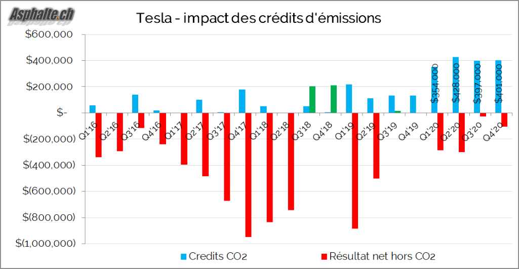

Message par ze_shark » 06 févr. 2021 06:33
Tesla bénéficiaire ! Et l'action !
Derrière les manchettes aussi simplistes que myopes, toujours la même réalité financière: sans la vente de crédits d'émissions dont Stellantis ne va plus avoir besoin, Tesla reste structurellement et implacablement déficitaire.
Faut fourguer à prix cassés pour faire survivre la fable, limer sur le développement, la validation, la qualité et les garanties, et au final, les économies d'échelle promises restent ... des promesses.

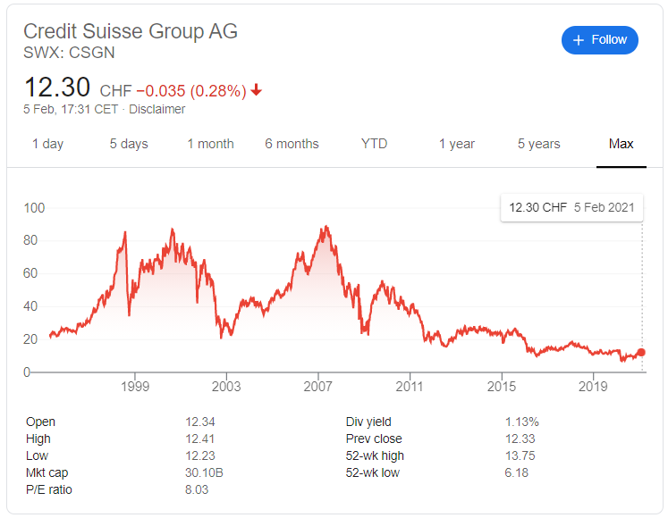

Message par LaRascasse » 06 févr. 2021 16:30
Et ces débutants chez CS qui voient l’inverse...
https://www.bloomberg.com/news/articles ... uisse-says
Messages : 3120
Message par your momo » 06 févr. 2021 19:10
En même temps le CS, c'est plus ce que c'était ...peut-on donc vraiment se fier à eux quand ils nous prédisent l'avenir de Tesla ?
