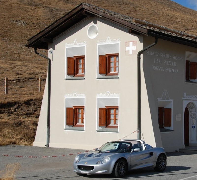

Donc aujourd'hui l'Elise est allée à la Blêch, pour passer son expertise triennal.
Vu son grand âge (27 ans quand même) je lui offre un toilettage chez un sorcier du coin afin qu'elle soit sous ses meilleurs atours.
Chose réalisée avec brio, je tiens à le préciser :!:
Mais quand on tombe sur l'inattendu, il faut avoir l'Esprit ouvert ce qui devrait être l'adage avec une Lotus :idea:
Enfin voilà, je me présente donc piste 6, certe un peu en avance pour ce passage rituel.
Un employé vient s'assurer que mon heure de passage est bien 10h10 - ce que je confirme, et avec le recul ...un peu de regret.
Mon tour arrive donc, et j'ai droit à une visite à l'ancienne, pas plus sympa que ça, alors que le soleil brille et qu'on est déjà vendredi 8)
Contre toute attente, l'attention se porte plus sur les trains roulants ou la carrosserie (en fibre de verre sur un châssis en alu extrudé pour les connaisseurs) que le moteur dont on ouvrira finalement même pas le capot :shock:
On arrive au saco-saint contrôle du réglage des phares, qui est à l'expertise ce moment fébrile où tout peut arriver. Et pourtant il n'arrive rien...
Ceci déclenche un événement qui après plus de 35 ans de permis, et les expertises idoines voit mon expert du jour aller chercher une boule de quatre-vingts millimètres. Avec cet objet insolite, il paraît sûr de son fait et vient confirmer ce que son œil expert a finalement trouvé à redire.
Soit que, en l'absence des feux longues portées, montés en option sur les Elise phase 1, on arrive à introduire sa boule de référence dans son intégralité physique, du fait de cette ouverture laissée libre dans l'avant de mon véhicule.
S'en suis une discussion ubuesque où il s'avère que ceci (la boule de quatre-vingt qui passe) est dangereux. Je rétorque que c'est le cas depuis plus de quinze ans, car ces feux longues portées ont été retirés- une option qui était utilisée, ce à ma demande par mon garagiste de l'époque.
En fait j'ai été modeste, c'est au moins depuis 2007 photo à l'appuis, soit 18 ans -  ce qui fait quand même six expertises précédentes passées avec succès malgré cet élément dangereux :roll:
Il me dit que la voiture les avait lors de son homologation, donc c'est pas conforme. Je lui fait remarquer que sa boule de quatre-vingt entre facile dans les ouvertures avants de ma 911 - j'ai l'oeil aussi. Il me demande de suite de quelle année elle est - 2017, alors il me dit qu'elle a été homologuée ainsi, donc c'est bon. Dois-je en déduire que là c'est pas dangereux :?:
Au final Elise est passée, mais je dois remédier à cette défectuosité dangereuse que je soumet à votre sagacité dans son intégralité littéraire.
DEFECTUOISITES / CONSTATATIONS
Carrosserie
élément dangereux, à l'avant, non satisfaisant, remise en état, ouverture de plus de 80mm
Pour la petite histoire, j'ai été mesurer les ouvertures de ma GTS et on est sur du 95x320mm pour le bas et 90x270mm en haut ...de chaque côté.
Donc au bas mot 14 de ces boules de quatre-vingt - mais pour celle-là c'est pas dangereux car elle est homologuée ainsi, quel gag :D
Leçons du jour:
- Quand tu vas à la Blêch en étant confiant que tout est en ordre, tu peux tomber sur la boule du petit chef.
- Si t'a une 991.2 GTS et une femme shoppeuse, tu peux glisser quatre de ses cartons de gondasses dans le par choc avant, ce qui peut être utile lors d'un futur retour d'outlet... ☝️
Le mot de la fin est un pouce levé, observé devant le visage heureux d'un enfant passager d'une Audi qui m'a dépassé - juste après cette expertise baroque sur la bretelle Lausanne sud, comme quoi le soleil ne brille pas la même chose pour tout le monde👍
Objet du délit au sommet de l'Umbrail en Sep 2007

J'ai eu ce test avec ma 635 de 1985 sur laquelle j'ai retiré les feux antibrouillards. La boule n'est pas passée à travers, c'est en ordre. Ca m'a étonné. Je prévoyais d'installer en vitesse du grillage noir mais je me presse pas vu que je n'ai pas encore trouvé le maillage qui me convient esthétiquement.

Je vais probablement usiner deux baguettes en POM, montées en diagonale fixée dans les trous de fixations d'origine des longues portée, et la boule de 80 restera au clou ...et surtout le danger sera enfin écarté :D
