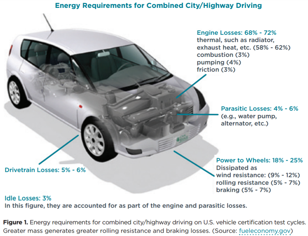

Une décomposition intéressante des flux d'énergie dans une automobile, et des différents contributeurs à la consommation dans des conditions EPA, soit une conduite économique réaliste:
Ou la démonstration de l'inefficience énergétique des motorisations thermiques, dont le rendement est pitoyable.
