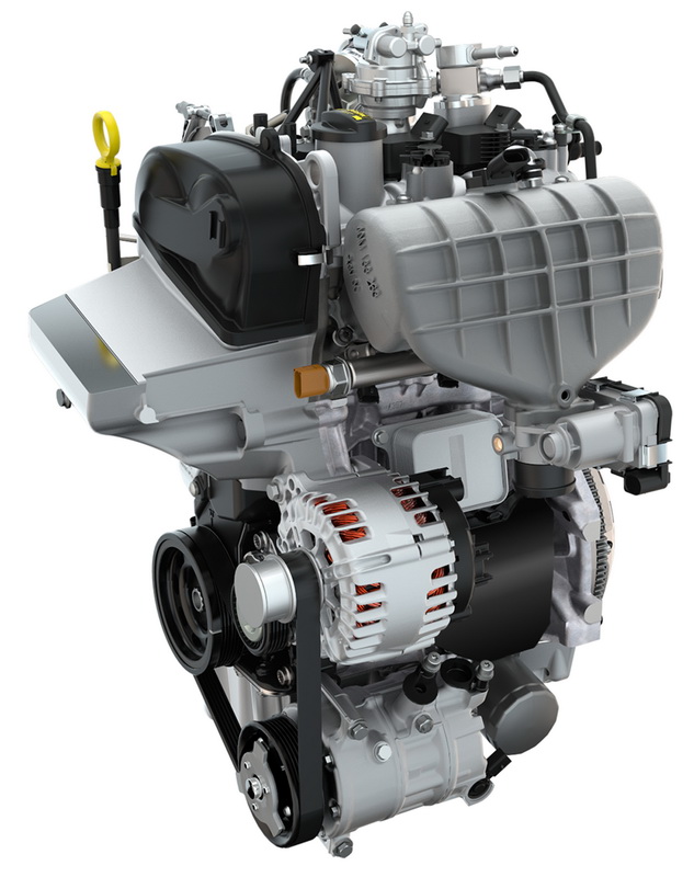

VW a présenté à un symposium à Vienne plusieurs de ses nouveaux moteurs. Outre le nouveau 2.0L TFSI qui équipera la nouvelle A4, VW a présenté trois autres moteurs.
Le premier est une version à hautes performances du 3 cylindres 1.0L TFSI développant 272 et 270 Nm de couple grâce à un turbo monoscroll et un e-booster, une technologie analogue à celle des concepts RS5 TDI et TT Clubsport Turbo.

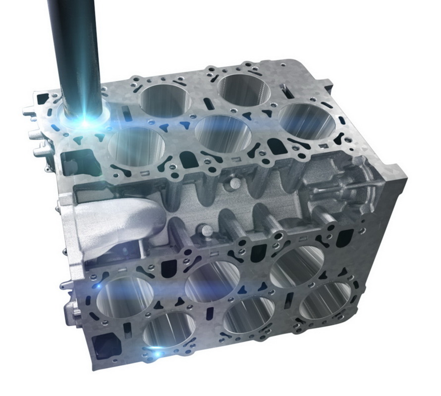

Le groupe Volkswagen développe la technologie du "laser roughening" pour une application en production de masse. Cette technique de traitement de surface réduit significativement les frictions ainsi que l'usure des outils d'usinage.

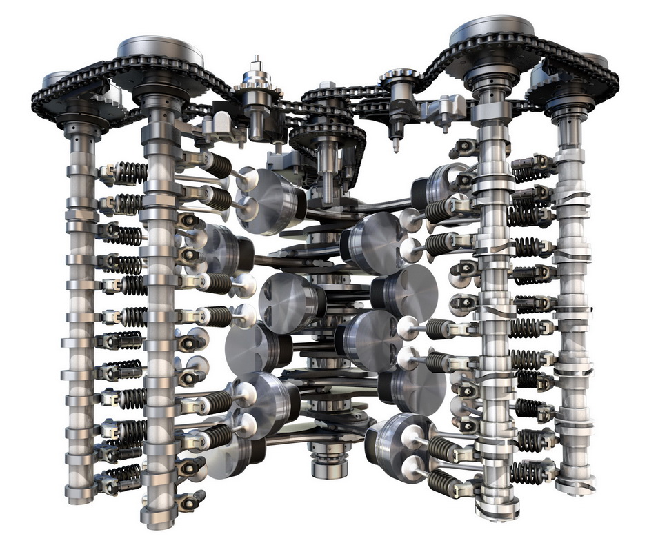

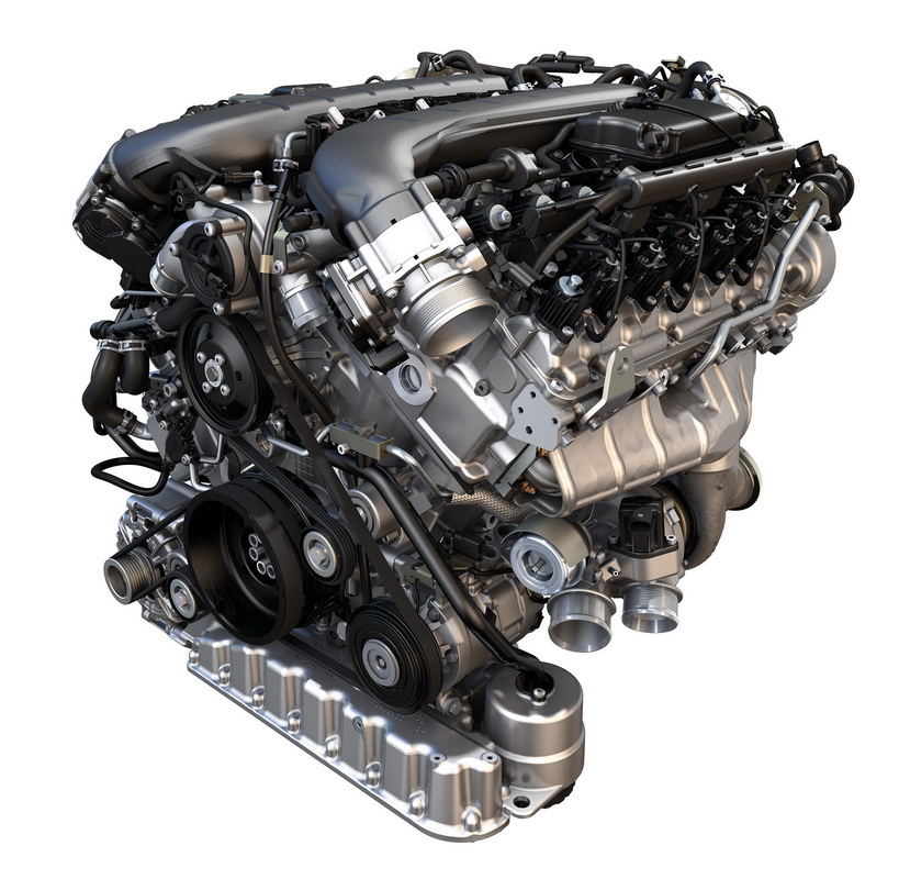

La nouvelle génération de W12 TSI de 6.0 litres combine l'injection directe FSI d'Audi avec l'injection indirecte multipoint. Il incorpore un circuit de lubrification compatible avec un usage tout terrain (cf Bentley Bentayga) avec une pompe à huile commutable. La suralimentation à double turbo twin scroll est reconduite. Le W12 adopte la technologie Cylinder On Demand permettant de désactiver le banc de cylindres gauche à faible charge. Les supports de montages hydrauliques intègrent des actuateurs électromagnétiques pour contre-balancer les vibrations du moteur en opposition de phase. Le groupe VW vise des émissions CO2 NEDC de moins de 250 g/km et une puissance maxi de 608 ch à 6000 t/min.

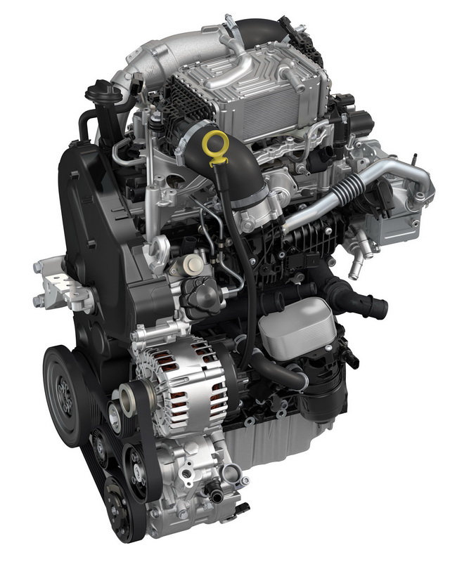

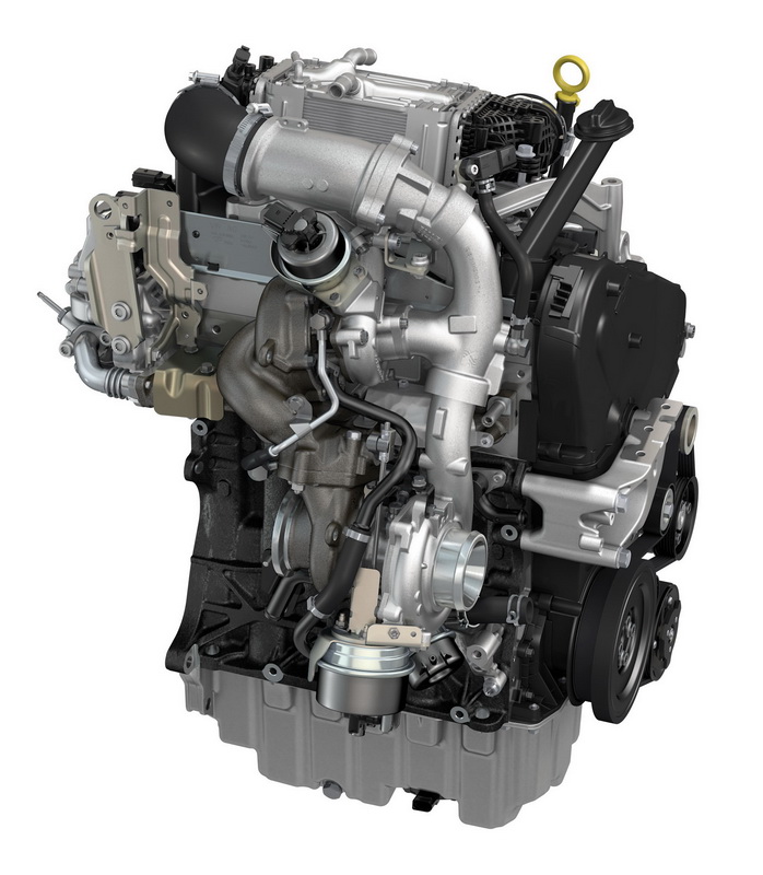

Un nouveau 2.0 TDI sera lancé pour les utilitaires légers Multivan et Transporter, avec suralimentation à deux étages pour les versions les plus puissantes. La gamme couvre une page allant de 84ch/220Nm à 204ch/450 Nm.
