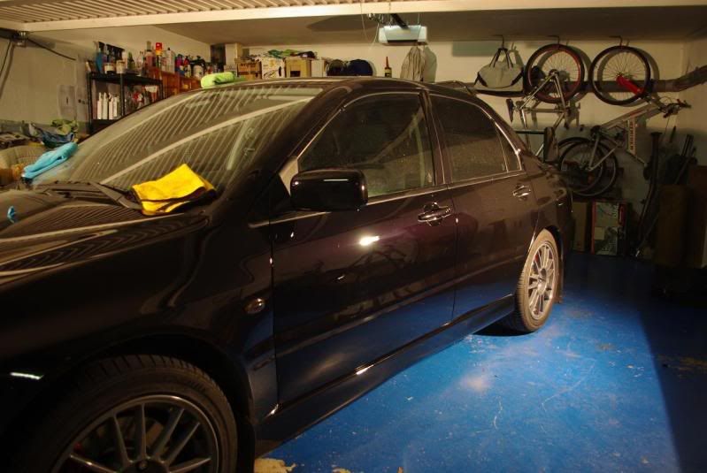

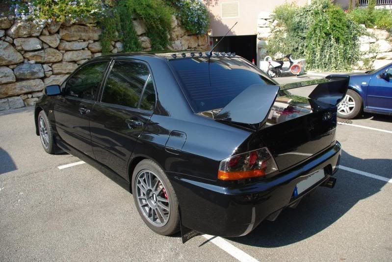

donc voici la voiture une fois lavé au meguiar "shampoo plus" + les jantes au "wheel brithner"

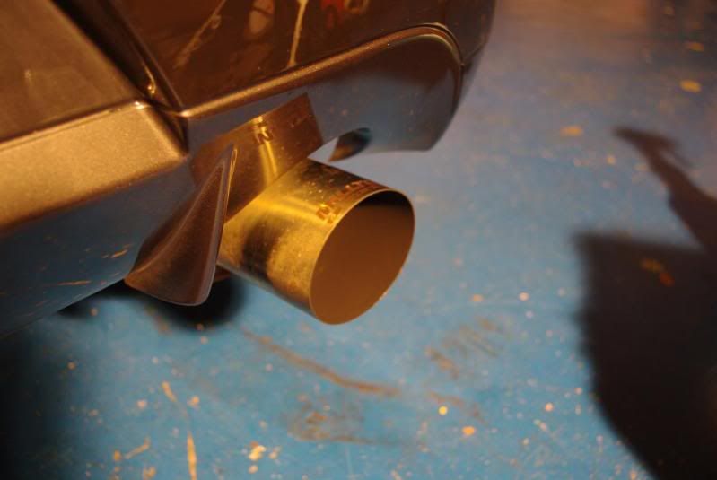

sortie d'échappement traité au polish metal duragloss
avant
apres

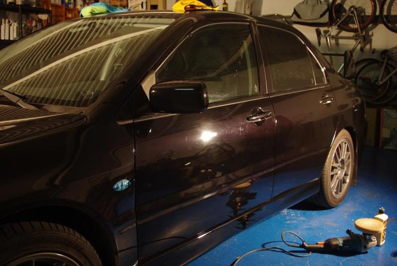

protection des bords sensible au scotch pour carrosserie et c'est parti pour le polissage!

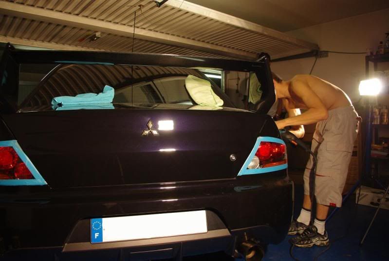

parti polissage:
les produits que j'ai utilisé ci dessous
Polishing pad + Menzerna Intensive Polish PO85RD
Finishing pad + Menzerna Final Finish PO106FA
"moyenne" 1000tr pour ma polisseuse makita.

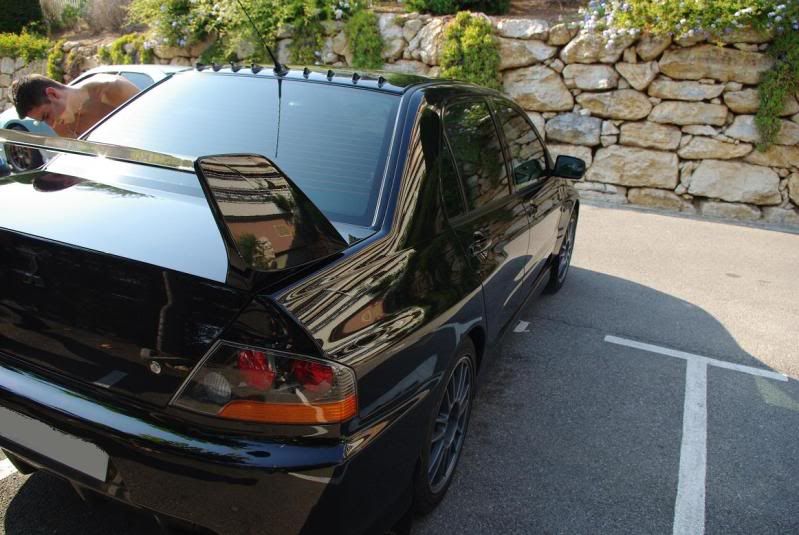

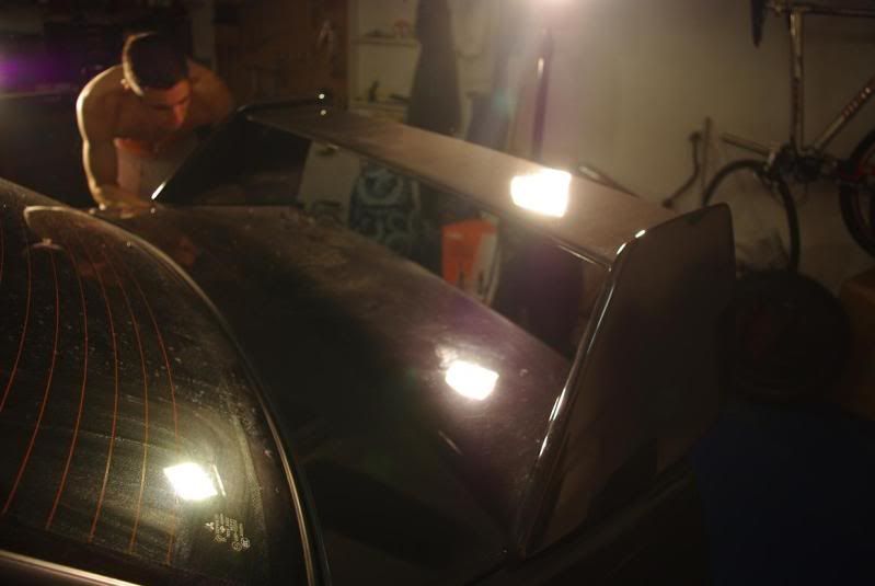

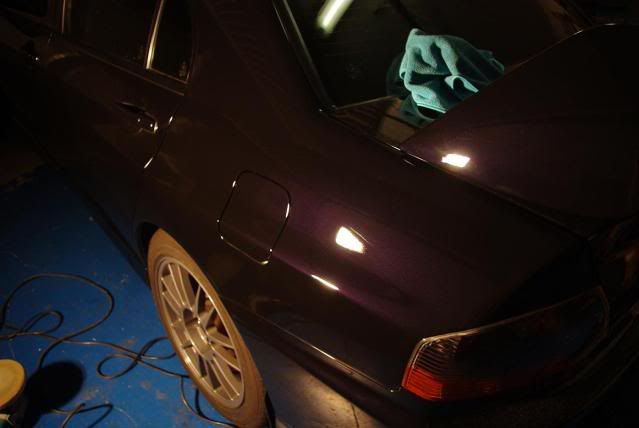

coffre (+ aileron sans photo )

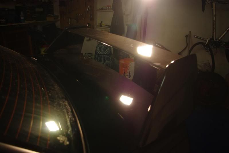

avant
apres
avant
apres

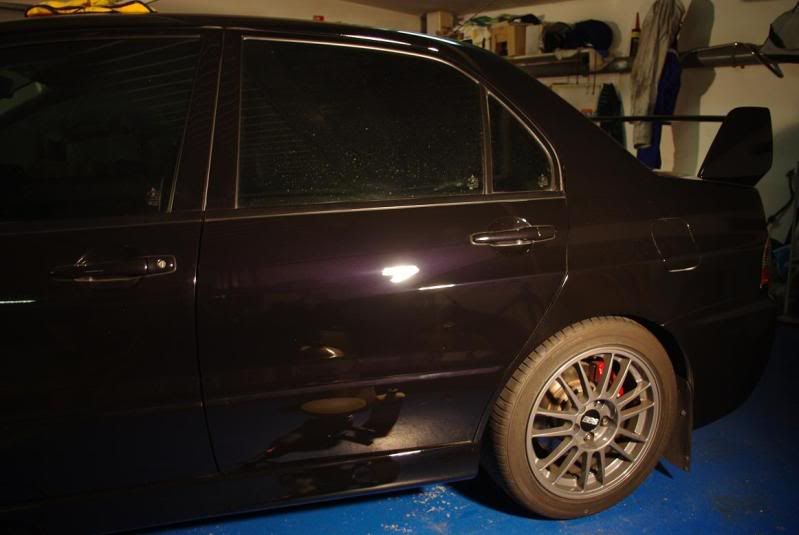

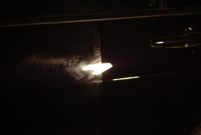

aile arrière gauche
avant
ce n'est pas une rayure que l'on voit attention
apres

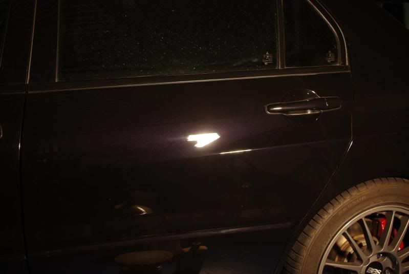

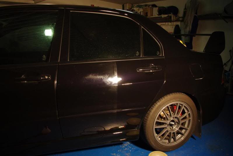

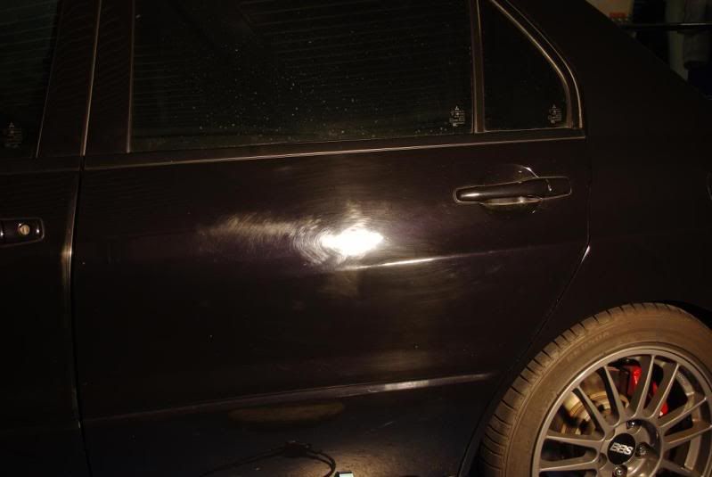

voici la parti ou j'avais le plus souffert
porte arrière gauche
avant
50/50
apres

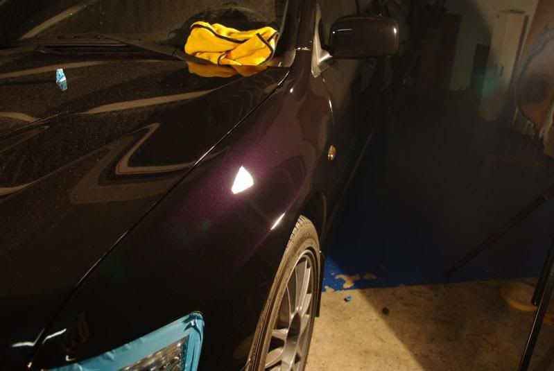

aile avant faite:

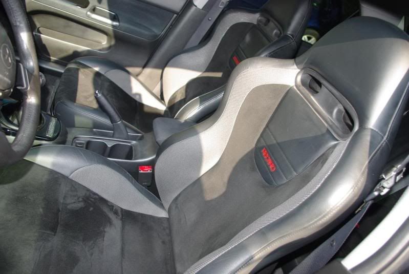

traitement cuir à l'autoglym leather care cream

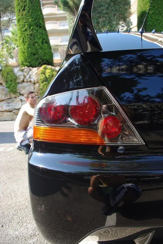

traitement plastique des feux au plastiX meguiar's

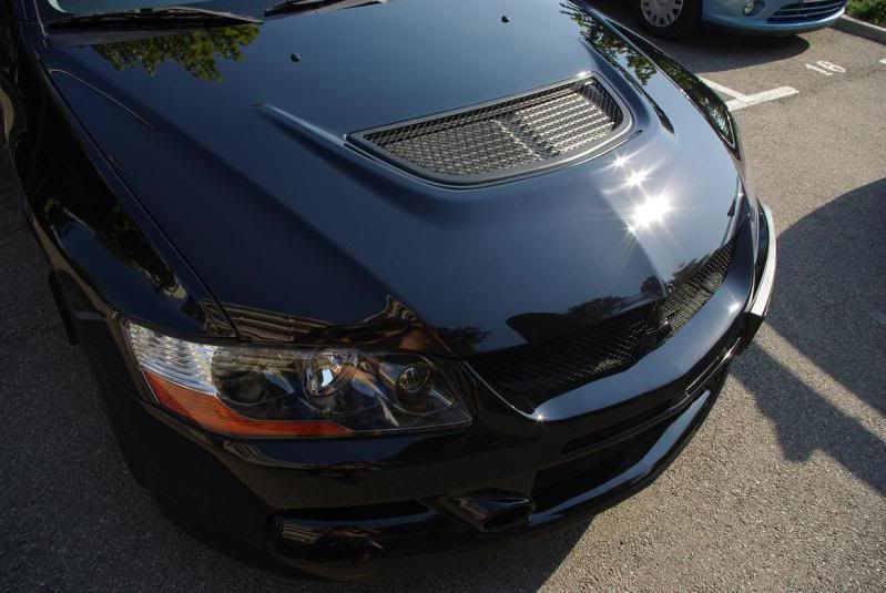

si ma mémoire et bonne j'ai rien oublié!

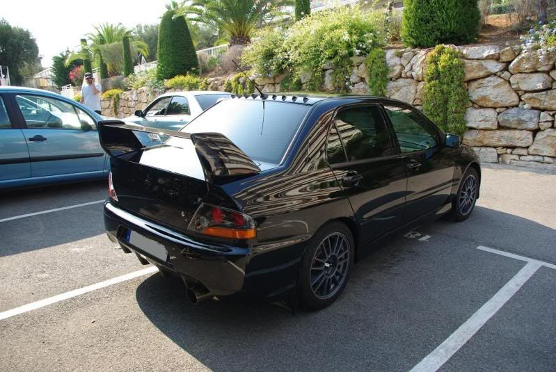

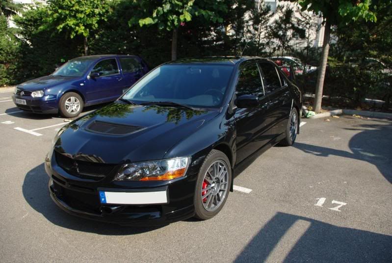

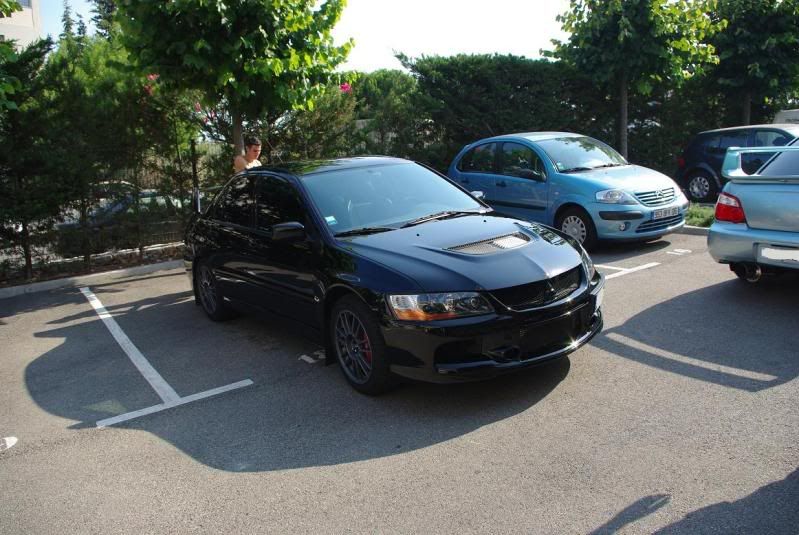

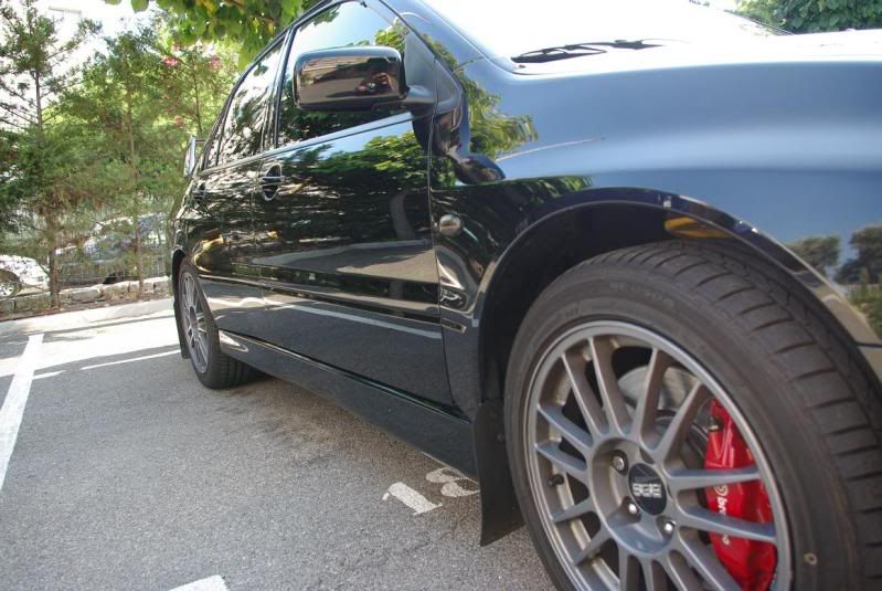

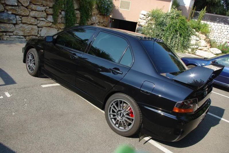

pour la finition j'ai utilisé le jeat seal 109 pour le glaze ainsi que la cire Swissvax SAMURAI (pour verni jap's) sur ce noir.
que c'est beau quand c'est propre

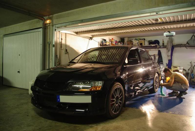

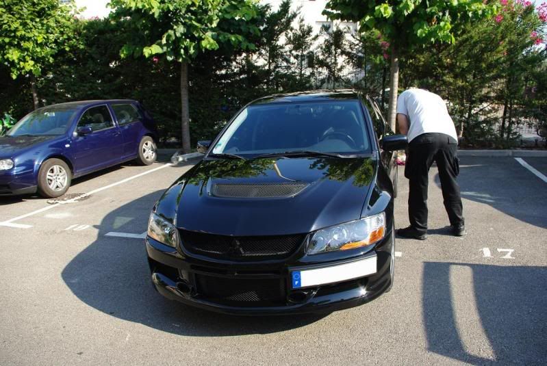

pas de photo avant le lavage sorry

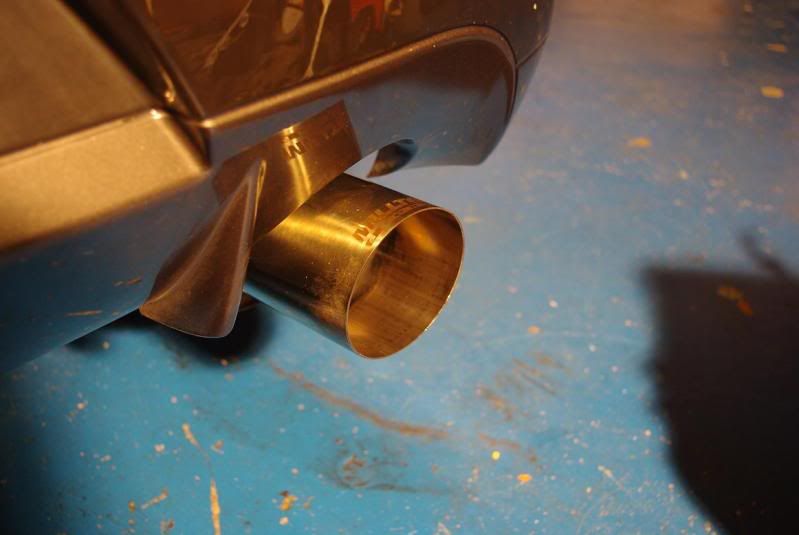

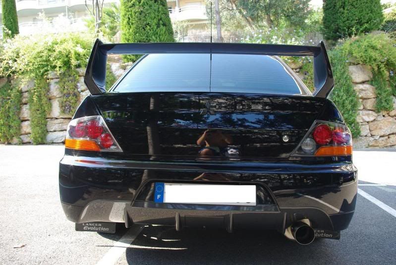

avant
apres

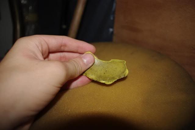

j'explique le but de la décontamination, ça consiste tout simplement à retirer les impuretés et saletés qui ne parte pas au lavage et qui ne ce voit donc pas à l'œil nu.
je l'utilise avec un lubrifiant spécifique comme le last touch detailer (pour les connaisseurs) pour ensuite asperger mon élément (aile avant gauche par exemple) puis utilisé ma clay (ressemblant a une sorte de gomme) et hop on passe de partout!
voici l'état de la clay une fois passé sur deux portes uniquement:
voila ce que l'on peut avoir sur nos joujou sans forcement les voir

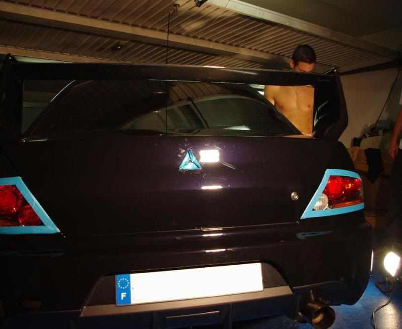

parti polissage:
avant
apres
avant
apres
aile arrière gauche
avant
apres
avant
50/50
apres

aile avant faite:
