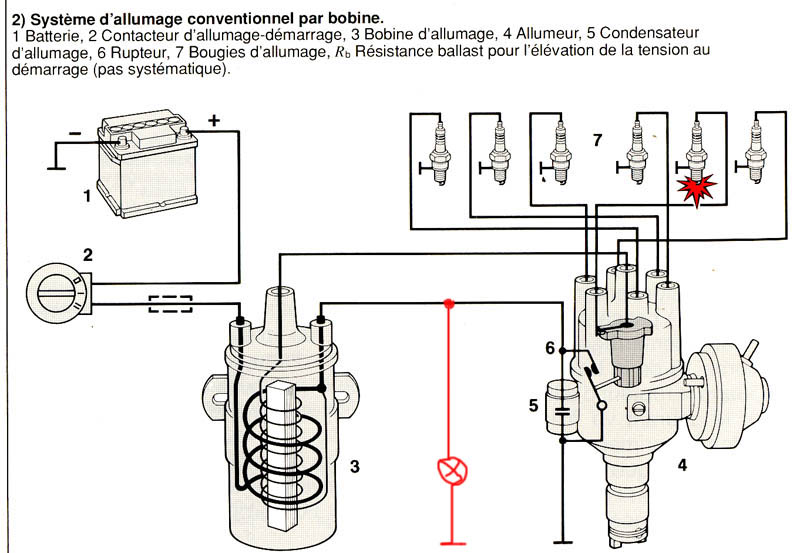

Ce que j'ai prévu de tester:
- le positionnement du distributeur par rapport au positionnement du moteur (que le rotor soit calé sur l'ouverture des pistons).
- la tension dans le système de distribution. Je suis incapable de savoir si mes bougies ont fait des étincelles... Donc il faut que je trouve une façon de vérifier ça. C'est possible? Si je la retire du puis et que je crée un contact entre le culot et le moteur, je pourrai observer une étincelle?
Et la bobine d'allumage, j'imagine que quand je tourne la clef dans le contact, sans tourner jusqu'à faire aller le démarreur, il doit y avoir du courant qui passe nan? Si je pose mon multimètre sur le + et le - de la bobine, il y a des indications qui peuvent m'intéresser?

Oui, tu peux toutes les vérifier l'une après l'autre (quand tu les démontes elles doivent être mouillées (essence) si tu as fait tourner le démarreur un peu avant). Parfois tu as une étincelle lors du test et rien quand la bougie est dans le moteur à cause de la pression plus importante. Attention au doigts quand tu fais tourner le démarreur avec les mains dans le moteur.osgii a écrit :- la tension dans le système de distribution. Je suis incapable de savoir si mes bougies ont fait des étincelles... Donc il faut que je trouve une façon de vérifier ça. C'est possible? Si je la retire du puis et que je crée un contact entre le culot et le moteur, je pourrai observer une étincelle?
Un schéma qui peut t'aider à comprendre le fonctionnementosgii a écrit :Et la bobine d'allumage, j'imagine que quand je tourne la clef dans le contact, sans tourner jusqu'à faire aller le démarreur, il doit y avoir du courant qui passe nan? Si je pose mon multimètre sur le + et le - de la bobine, il y a des indications qui peuvent m'intéresser?
- Allumage.jpg (103.48 Kio) Consulté 7206 fois
Lorsque le rupteur est ouvert, le courant ne circule pas dans la bobine, la tension au câble 6 est la tension de la batterie, la lampe témoin s’allume car elle est raccordée à la masse.
C’est précisément au moment où la lampe s’allume, donc au moment où le rupteur s’ouvre, que se produit l’étincelle d’allumage.
Es tu certain d'avoir respecté l'ordre de branchement entre le distributeur et les cylindres ?
Le condensateur (5) est neuf ?

Merci pour ces précisions. Je vais tester tout ça demain soir. Concernant le condensateur, comme mon distributeur à été modifié, je nsais pas si il est encore présent. Faut que je vérifie.

J'ai repris et vérifié les différents points vus plus haut, en commençant par tester les 6 bougies (on sort la bougie de son logement, on coupe l'arrivée d'essence, on pose le culot de la bougie quelque part sur le moteur et on enclenche le démarreur). Les 6 bougies ont données une étincelle.
J'ai ensuite enlevé le cache culbuteur pour avoir accès à l'un des arbres à cames. Les ingénieurs de chez Jaguar ont inséré une petite encoche, qui permet de s'assurer de la position des soupapes et des pistons. Ainsi, quand on mets la coche dans la bonne position, on est sur à 100% que le cylindre n°6 est au timing parfait pour recevoir l'étincelle. On a plus qu'à positionner le distributeur correctement (le rotor qui vient toucher la cosse n°6) et refermer le tout. On est alors sur que le distributeur est, dans les grandes lignes, en phase avec la position des pistons.
Et là, faut mettre le chock à fond, poser le pied sur les gaz, prier et tourner la clef. Elle a eu de la peine à se lancer, mais rien que le fait de l'entendre ratatiner m'a fait comprendre que j'étais dans la bonne direction. J'ai persévéré et elle est partie. J'ai arrêté au bout de 4-5 secondes, quand de la fumé à commencé à sortir de mes collecteurs d'échappement! Depuis ou j'étais, c'était difficile de dire si ça venait des collecteurs, ou plutôt de la base du cache culbuteur.
