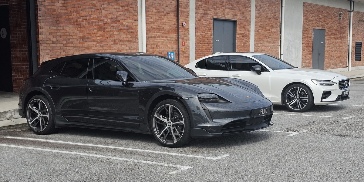

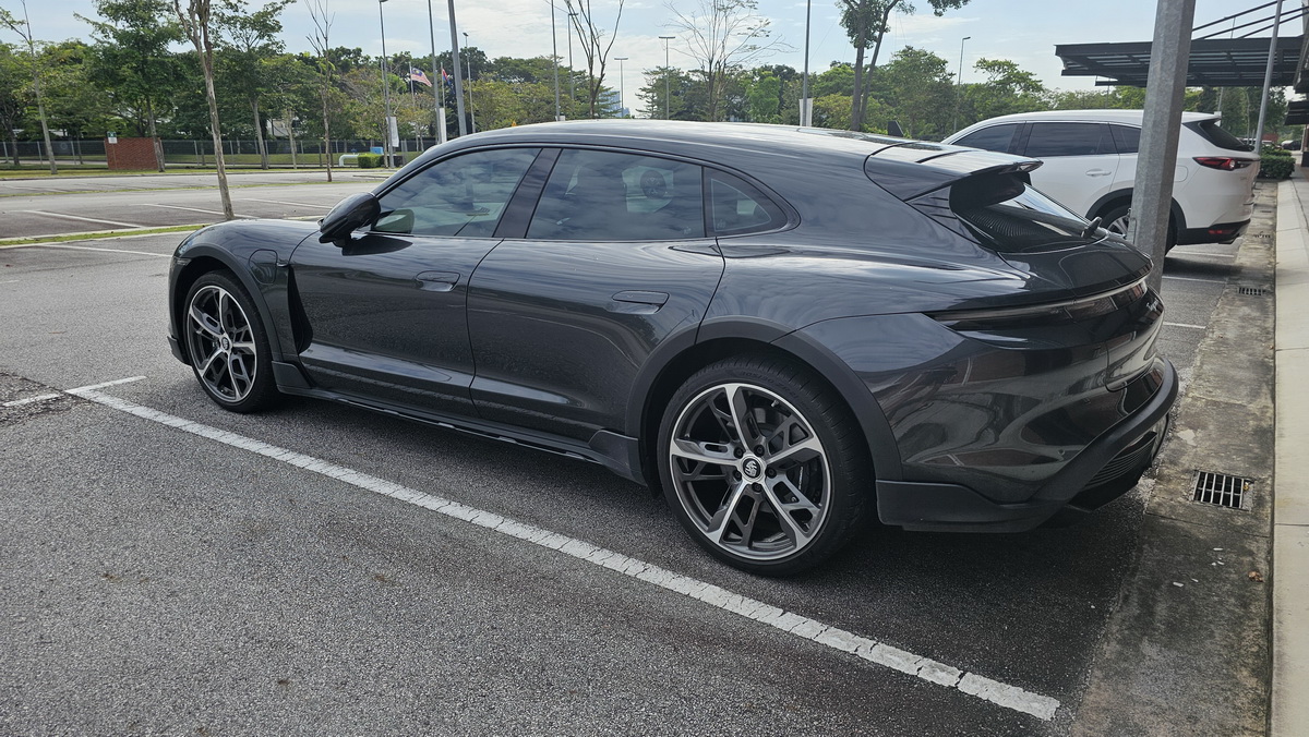

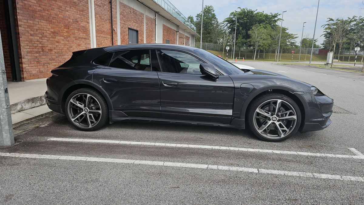

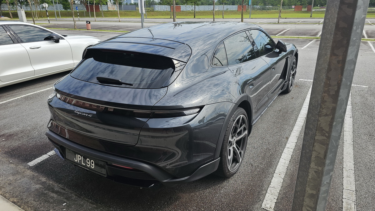

Taycan CT4
Message par ze_shark » 14 sept. 2024 12:25
Rencontre avec une Taycan CT4 gris vésuve subversivement optionnée pour le coin. Pack offroad, jantes 21 CT design, intérieur cuir crème, sport chrono, cadres de fenêtres et inserts de jupes noirs.
Visiblement parquée en position haute.
