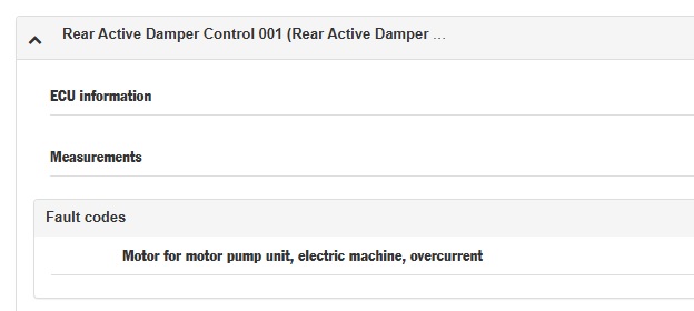

Active Ride failure
Message par ze_shark » 08 oct. 2025 05:47
Ah ça va jazer ....

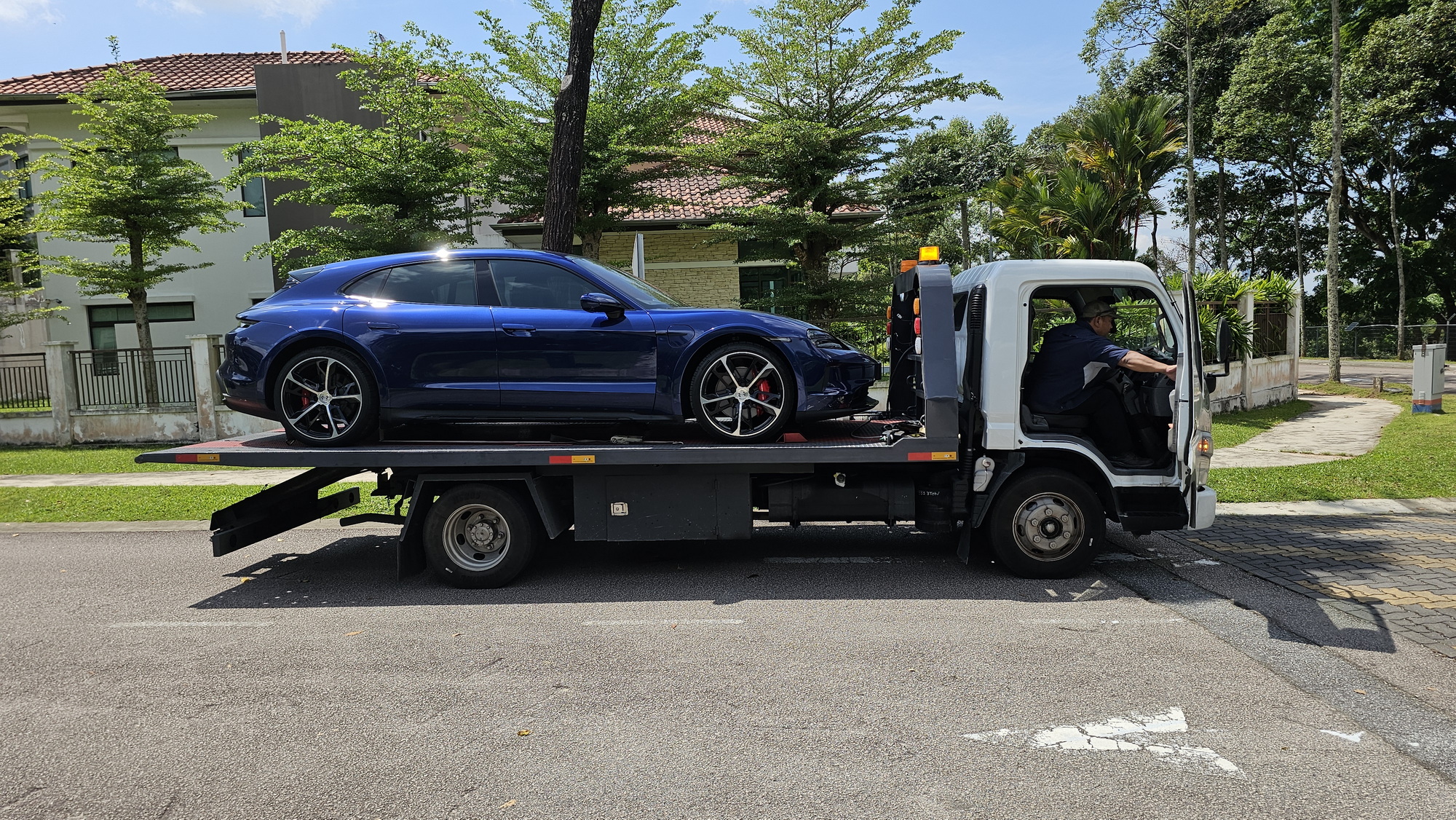

Chassis failure ce matin en démarrant. La voiture roule, mais Active Ride étant neutralisé, le comportement sans barre AR est ... distrayant.
Je ne suis pas allé bien loin, juste les 500m nécessaires pour diagnostiquer que ce n'était pas une fausse alarme et que le meilleur calcul était de demander un dépannage et une voiture de remplacement.

Sans doute faisable, mais c'est l'après qui devenait plus compliqué. Pouvoir bosser depuis la maison en attendant la dépaneuse.
Alors ils ont suivi la procédure.
Qui dit qu'il faut d'abord reprogrammer et recalibrer. Ce qui n'a changé que dalle, bien évidemment.
Ils ne démarrent rien sur une voiture de remplacement avant d'avoir la certitude qu'ils ne vont pas s'en sortir avec une simple reprog.
Et ensuite, "on n'a que deux voitures, elles sont les deux prises". So sorry.
Sinon c'est Porsche Assist, ils ont des BMW, Volvo, Mercedes et même Porsche, mais il faut 48h à une semaine pour en avoir une.
Je crois qu'ils tablent ici sur le fait que le client Taycan lambda local a 3-4 voitures, dont un SUV pour madame et un Alphard pour balader la marmaille et les grands parents le WE. Donc les prestations sont misérables.
Il y a une agence locale à 20 minutes de la maison, mais je ne suis pas allé acheter ma voiture à 300 bornes sans raison.
Bref, soit je loue une poubelle, soit je prends des Grab jusqu'au weekend.

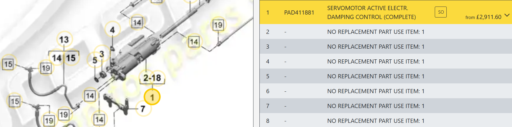

Evidence confirmée, la pompe servo arrière:
Pièce pas encore commandée, le team "technique" à KL doit donner son accord car c'est une grande première en Malaysie parmi 3-4 voitures qui doivent avoir Active Ride maintenant (la mienne était #2), mais "should be" dispo en une semaine depuis l'Allemagne. On verra. Pas donnée, 3100 CHF avant MO pour le module et semble-t-il toute la plomberie qui va avec.

Ca va être fun.
Servo de rechange pas commandé après deux jours
Pourquoi ?
Parce qu'on veut être sûrs que ça n'arrive pas à nouveau.
Hein ?
Oui on veut comprendre pourquoi c'est arrivé.
Parce que le servo est défectueux d'usine ?
Je crois que je vais devoir m'habituer au vert et au ballotage de ce Macan 4.
