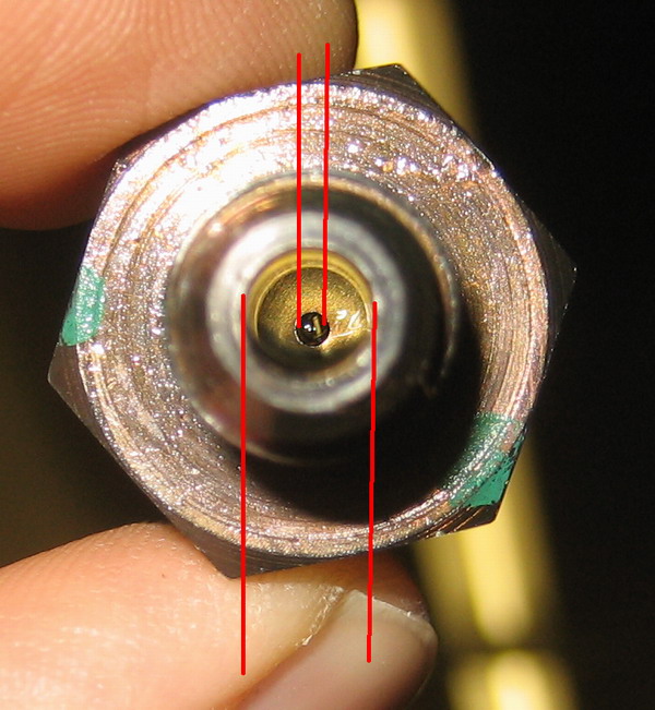

Suite de ma love-story avec la boîte de la M3. Contact pris avec le chef mécano du Garage des Cèdres, la Clutch Delay Valve n'existe pas. En tous cas pas sur les M3 européennes, dixit le système de pièces de BMW.
Pourtant, les ricains sur le forums sont catégoriques (c'est souvent un euphémisme), toutes les M3 dès fin 2002 ont ce restricteur de flux qui ralentit l'action de la pédale sur l'embrayage. Du coup, l'emrayage n'aurait pas le temps de s'ouvrir si on passe les rapport rapidement.
Qui allait avoir raison ? Suspense.
De passage aux Cèdres ce soir pour d'autres raisons, le chef mécano me sous-tire mes clés, mets la M3 sur le lift et démonte les caches. Vingt minutes plus tard, verdict: la bébête était bien là, était car l'ablation chirurgicale fut résolue. Circuit hydraulique purgé, me voilà donc débarrassé du suspect.
Verdict: un peu tôt pour dire, mais ça semble mieux dans les montées de rapports, particulièrement 2-3, j'ai moins l'impression que ça grattouille si on les passe vite.

ze_shark a écrit :De passage aux Cèdres ce soir pour d'autres raisons, le chef mécano me sous-tire mes clés, mets la M3 sur le lift et démonte les caches. Vingt minutes plus tard, verdict: la bébête était bien là, était car l'ablation chirurgicale fut résolue. Circuit hydraulique purgé, me voilà donc débarrassé du suspect.
Marrant cette histoire de valve, j'avais jamais entendu parler...
Tu vois une différence en roulant normalement ou que quand tu attaques?
Messages : 45163
Message par ze_shark » 06 janv. 2006 21:14
Je ne peux pas encore dire, je n'ai encore fait que le trajet Morges - Sharkville.
En me méfiant un peu des impressions hâtives, la différence me paraît perceptible simplement en tirant la 2 jusqu'à 4500 tours et en passant la 3 "pas trop papy".
L'embrayage me paraît aussi un peu différent en termes de consistance: mieux, sans que j'arrive à dire exactement en quoi. Il est clair qu'avec une telle restriction de flux, il devrait y avoir un impact sur le feeling à la pédale.
Pour moins de 30 minutes de MO chrono, à ta place, je me pointerais chez Perroud fissa, ce d'autant plus que l'ablation est parfaitement réversible (ils m'ont donné la pièce pour que je puisse la flageller).
