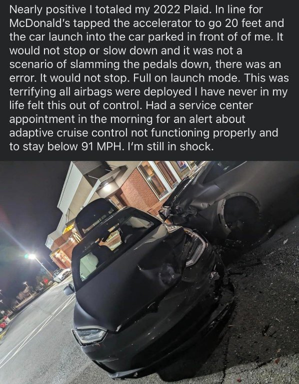

SUA: Tesla Model S
Message par ze_shark » 03 janv. 2024 09:49
Encore un truc impossible qui n'arrive jamais et surtout qu'aux autres. Et au sujet duquel Tesla a une attitude responsable animée par une préoccupation de sécurité.
Messages : 6103
Re: Tesla Model S
Message par vravolta » 07 févr. 2024 11:24
Les cameras de surveillance permettront de voir si ses stops étaient allumés. Je ne dis pas que ce cas n'est pas un vrai cas, je dis juste que jusqu'à présent, à chaque fois que de tels cas ont été annoncés et qu'il y avait des vidéos, les stops n'étaient pas allumés. Or, que fait on par réflexe quand on voit la voiture qui va se manger un truc? On plante les freins et ca allume les stops. Son histoire est peut être vraie, mais il est aussi peut être vrai qu'il avait mis la voiture en launch sans s'en rappeler, qu'il s'est peut être mélangé les pédales, que son tapis a peut être appuyé sur l'accélérateur, etc. C'est pour ca qu'on fait des enquêtes afin de démêler le vrai du faux. Je ne compte plus les fois où ma femme me dit "je n'ai rien fait sur mon ordi qui puisse expliquer que tel truc ne fonctionne plus et où je retrouve des folders renommés avec des bouts de son password ou mis à la corbeille. Et ca, c'est pas son laptop qui tape tout seul son mot de passe dans le nom d'un folder ni son laptop qui glisse tout seul des répertoires à la corbeille.
Messages : 2140
Re: Tesla Model S
Message par torrentmt » 08 févr. 2024 09:41
Idem pour moi.
On ne lit que des récits et jamais de preuves, ni de rapports d'enquêtes
