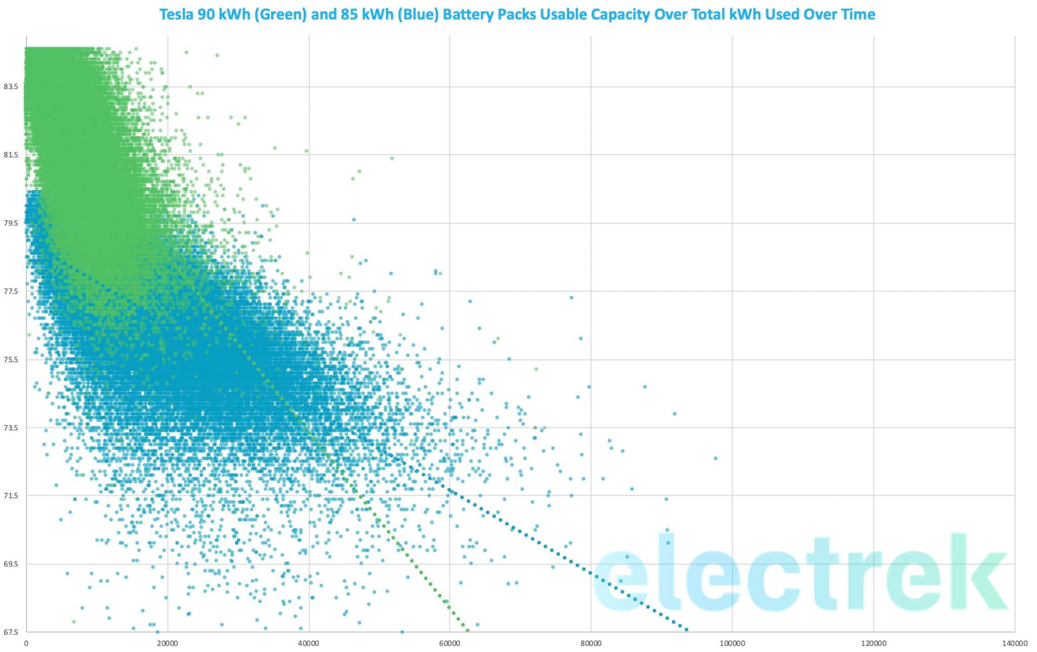

Tesla Model S/X: dégradation de batterie
Message par ze_shark » 06 juin 2020 21:22
Un article de ces dangereux bashers (Electrek) sur les différences de dégradation de batterie entre les packs 85 et les packs 90.
Donc une S90/X90 devient en régression linéaire une S67.5 à 100'000 bornes. Rajoutez l'effect de la température l'hiver et ça doit faire 300 bornes d'autonomie à tout casser.
Quant aux pauvres qui ont le bol d'être disséminés à la périphérie du nuage avec 67.5 kWh de capacité utile à 30'000 bornes, too bad.

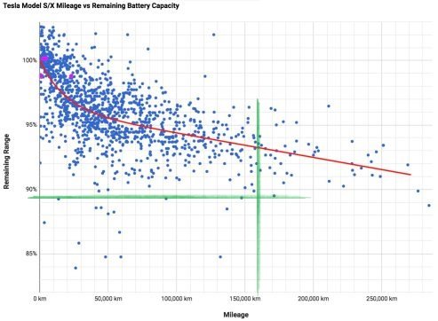

Y'a un truc qui ne colle pas, ce graphe montre des dégradations bien supérieures à la réalité observée par les rédacteurs de l'article.
Ils ont un modèle X P90 qui à 400'000 miles dont la batterie d'origine a été remplacée vers 300'000 miles (ce qui fait quand même 1/2 million de km) pour un problème de "décharge subite" une fois SOC 40% atteint - ça c'est pas cool, mais vu les kkm c'est pas non plus le truc qui arrive tout les jours.
Avec la seconde batterie qui à quand même 100'000 miles (160kkm) ils observent une perte d'autonomie de 10.5% par rapport à l'état de neuf de la batterie.
Franchement je ne suis pas pro Tesla, mais ~10% après 160'000km y'a pas de quoi râler - même si une thermique n'a pas un rétrécissement du réservoir avec le temps.

Ben si, ça colle.
Les deux nuages, c'est la disparité sur une large flotte (européenne en l'occurrence) entre deux populations de voitures, des 85 et des 90.
Lambert le souligne: il trouve (c'est son avis) que 10% est déjà beaucoup, mais surtout que les données crowd-sourced montre que la chimie des cellules utilisées dans le pack 90 est largement inférieure à celle des packs 85.
A l'achat, le consommateur ne sait pas si il va être sur la droite de régression, au-dessus, ou au-dessous. Il y a grosso-modo la moitié des voitures qui sont pires que la droite de régression. Certaines nettement pires comme on le voit.
Le pack 85 a par ailleurs été neutralisé par FW pour éviter les dendrites et risques d'incendie, donc excursion de tension et puissance de charge limités.

Désolé mais je n'ai pas compris que abscisse du graphe représente des kWh et non des km ou Miles.
D'ailleurs qui sait combinent de kWh son accu a déjà livré ? ...on sait bien par contre combien de km on a roulé dans sa voiture.
Il est clair que ce graph montre que les pack 90kW perdent beaucoup plus rapidement leur capacité que le 85kW.
Enfin pour revenir à la perte de capacité représentative pour l'utilisateur - en prenant un graphe relatif aux km - on voit que pour 160'000km perdre 10.5% n'est pas improbable. C'est pas idéal, mais on est à 3.5 % de la norme, et on ne sait pas comment cette accu a été traité lors de ces 160kkm.
Donc je maintiens qu'ils font beaucoup de foin pour pas grand chose, Tesla remplace les accu qui perdent plus de 30% sur 8 ans ou 100kMiles.
Pour le cas présent ils sont loin d'être floués, une occase Tesla avec plus d'1/2 million de km qui dévie de 3.5% de la norme, c'est plutôt bon ...et c'est moi qui dis ça :roll:
