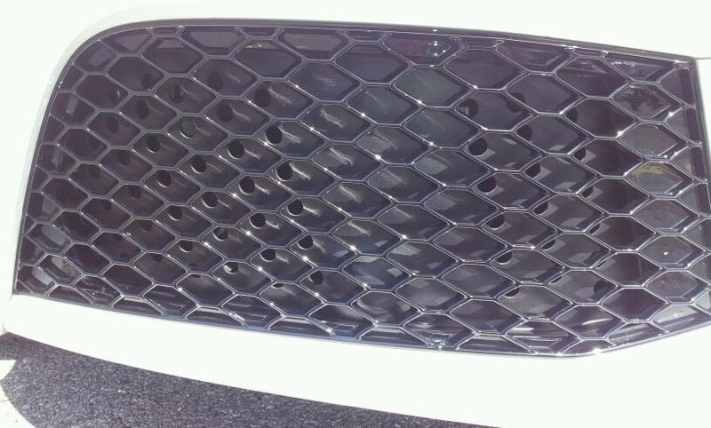

Message par yevgeni » 23 août 2012 16:47
Voici les new plaques postérieures aux grilles installées par Audi pour augmenter le refroidissement des freins, c'est ce fameux contrôle qualité.

Message par Yvan » 23 août 2012 17:00
Ça fait bizarre ces petits trous....
J ai envoyé un mail au garage qui m a confirme être concerne, mais plus de nouvelles depuis..
J en laisse passer une ou 2 avant moi, histoire qu ils se fassent la main.. :wink:

Yvan a écrit :Ça fait bizarre ces petits trous....
Ouais... :wink:

C'est personnel, mais ce serait pas mieux de carrément les enlever ces fameuses plaques ? Parce qu'esthétiquement parlant, c'est pas une réussite :? Et surtout que pour l'efficacité, les freins seraient vraiment refroidis du coup :mrgreen:

Vince8907 a écrit :C'est personnel, mais ce serait pas mieux de carrément les enlever ces fameuses plaques ? Parce qu'esthétiquement parlant, c'est pas une réussite :? Et surtout que pour l'efficacité, les freins seraient vraiment refroidis du coup :mrgreen:
Oui 100% d'accord, mais bon c'est moins choquant de visu dans l'ensemble de la calandre que sur la photo.

@Yevgeni : Est-ce vraiment efficace ce système ?
J'ai rendez-vous la semaine prochaine pour me faire poser la même chose ;)
