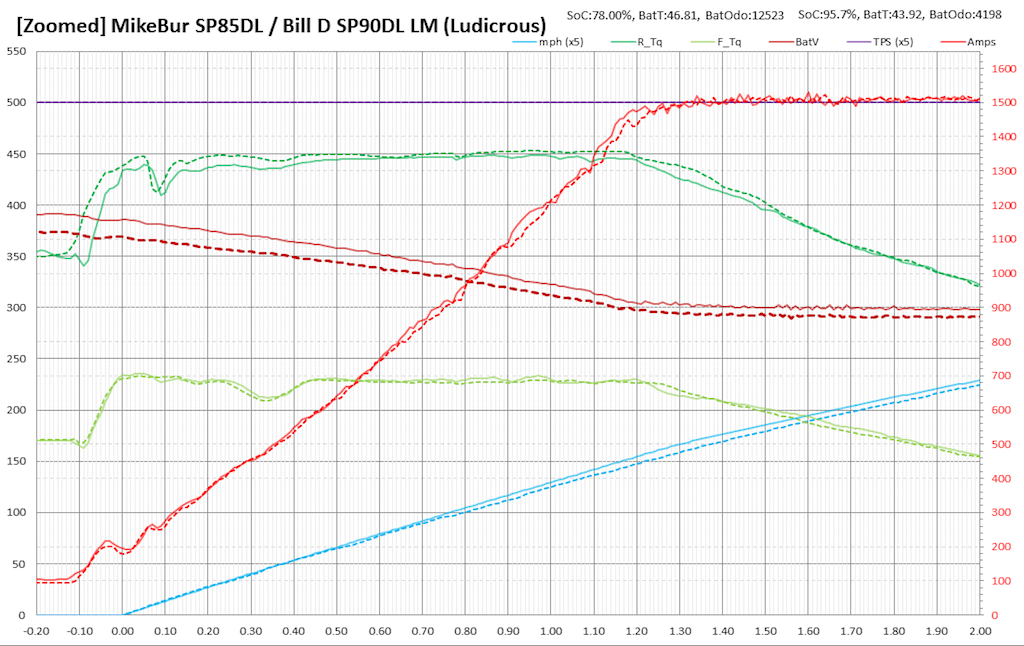

Le couple sortant du moteur ne sera pas proportionnel au courant sortant de la batterie, quelques étapes entre deux dont l'inverter. Ci-dessous un graphe des différentes valeurs lors d'une accélération de 0-45 mph. Le facteur limitant jusqu'à 30 mph est le couple des deux moteurs, au delà, là ou on retrouvera la puissance crête, c'est le courant de la batterie.
Les lignes représentent:
- En vert les couples des deux moteurs
- En rouge clair le courant
- En rouge foncée la tension (avec l'effet de voltage sag lié au courant tiré)
- En bleu la vitesse
- En violet la position de la pédale
