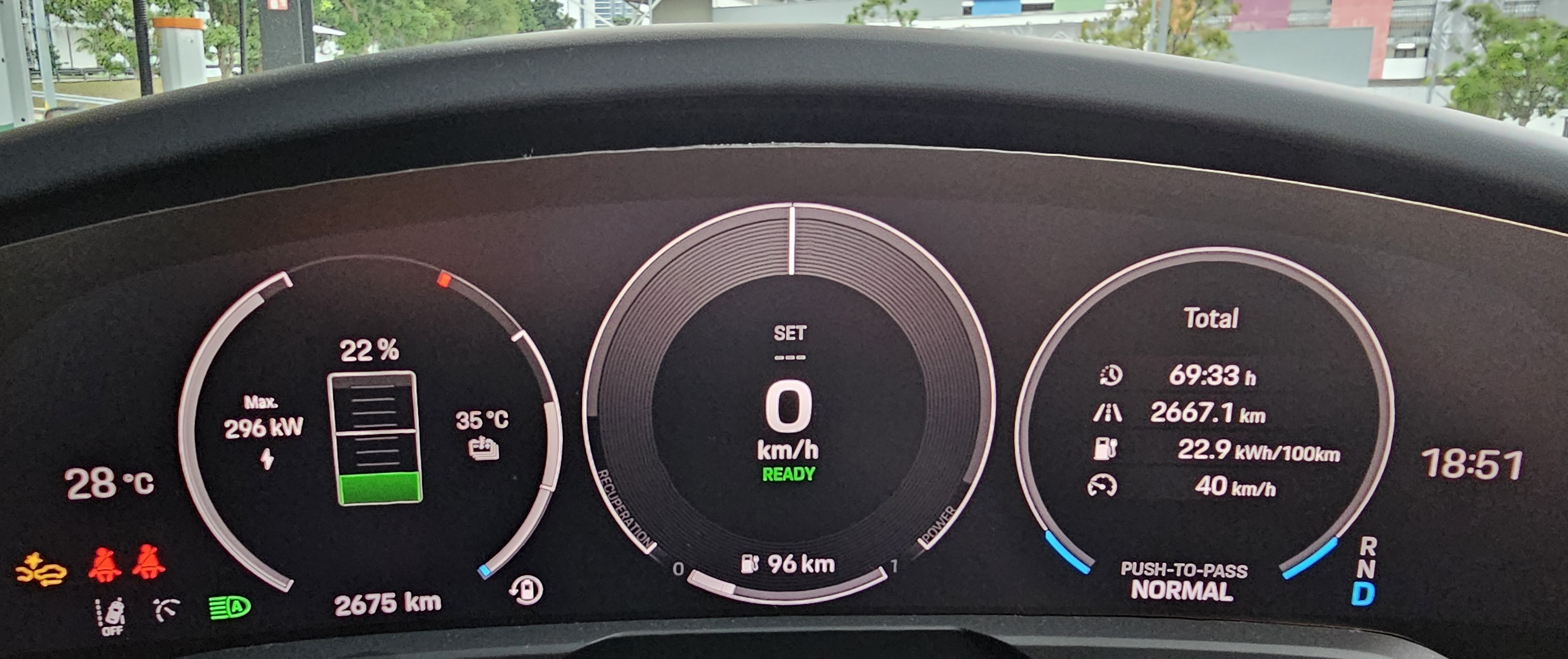

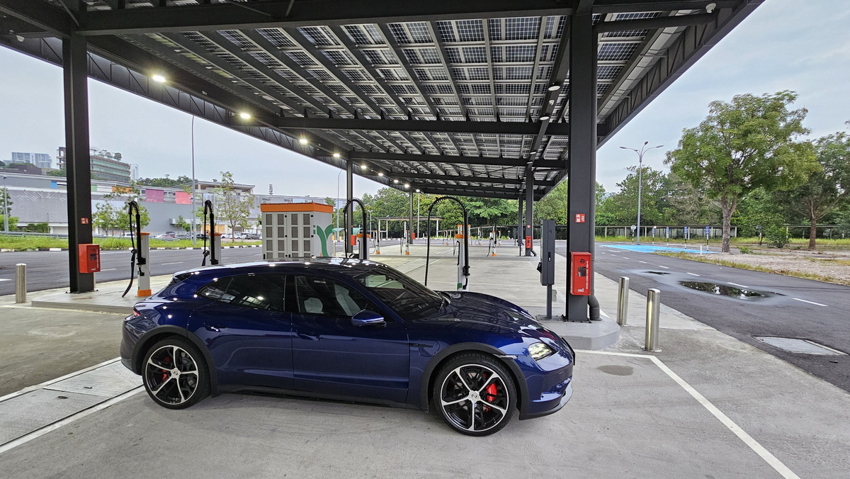

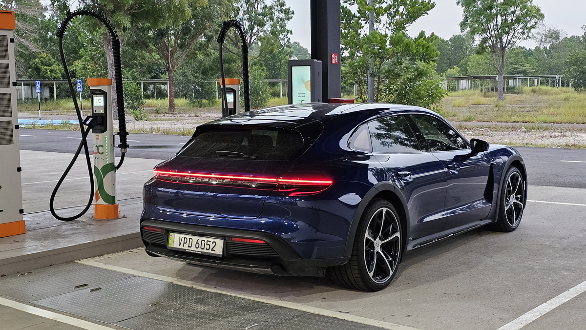

Message par ze_shark » 12 août 2025 13:24
Il y a à proximité un gros site de charge avec 28 bornes, Annoncé à 300kW, certains indiquent même trois segments à 300kW et un à 400kW.
Donc faillait tester. Le site est désert (sauf une BYD qui s'en va), donc rien à partager. Transfo 400kW selon l'étiquette d'un des transformateurs.
Le site est annoncé à 1.2 MW, ce qui me laisse perplexe: pourquoi installer 28 bornes sur une puissance aussi faible ?
Je me pointe à 12%, batterie à 31degC, l'incidateur de Pmax n'est qu'à 281 kW (sur les 320 promis) et a baissé pendant le trajet de pendulage. Pas intuitif, car le SOC et la température devraient tous deux être optimaux.
Paiement par carte fastoche, La charge démarre, premier pallier vers 89kW, puis 176, tous deux indiqués par la borne comme vehicle limited. Puis ça monte à 218 kW, indiqués "Charger max". Je laisse mijoter un moment puis décide de changer de transfo.
Ma batterie est maintenant à 22%, 35degC, 296kW max.
Rebelotte, la puissance monte en deux palliers jusque vers 220 kW, puis grignotte tout doucement à coup de 1 kW, sans dépasser les 234. Toujours "charger max".
Peut-être qu'il faut venir le matin parce que la conso électrique est moindre ? Le tarif peak, récemment introduit, va de 14 heures à 22 heures.
Même à 230 kW, ça ramone, 10% en 3 minutes, le gain de temps est vraiment appréciable par rapport aux chargeurs 100-140 kW que j'ai rencontré ailleurs.
