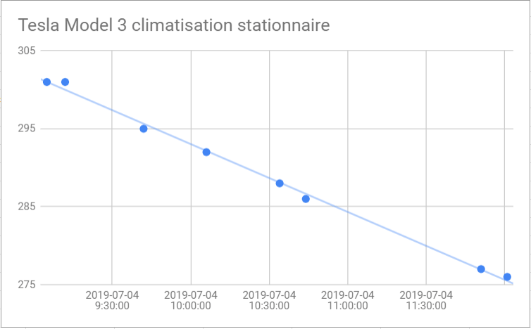

Tesla Model 3: climatisation stationnaire.
Message par ze_shark » 04 juil. 2019 19:01
byter a écrit :
04 juil. 2019 02:57
D'accord sur le fait que de laisser tourner une clim dans le vide c'est pas top. Mais il serait intéressant de savoir combien ça consomme en plus par rapport au fait de laisser chauffer au soleil a mort, genre 60 degrés à descendre à 20 vs. Le garder a 20.
J'ai fait le test pendant 3 heures. Température exter à l'ombre 23 degrés, consigne inter 23 degrés. Du soleil mais loin du cagnard de la semaine passée.
Ca donne ça:
Clairement linéraire, ce qui montre bien que la voiture est une passoire thermique.
Conso: 25km (5% SOC) en 2.93 heures. A 180 Wh/km, ça donne 4.5 kWh en 2.93 heures soit une puissance de 1.53 kW. Ce chiffre augmente avec chaque degré de consigne inférieur, et chaque degré de température exter supérieure.
Le pire, c'est que c'est assez peu efficace. J'avais laissé le système sur auto, et le résultat c'est que c'est tempéré au niveau des jambes, et qu'il fait chaud au niveau de la tête, ce qui est assez désagréable.
Il aurait été incomparablement plus malin de mettre un filet coulissant comme il y en a dans toutes les allemandes à toit pano, ce qui bloque le soleil.
Vous allez me dire, 4.5 kWh, ça fait 90 centimes, big deal. Et c'est bien là tout le problème. L'électricité est beaucoup trop bon marché et incite une consommation frivole.
